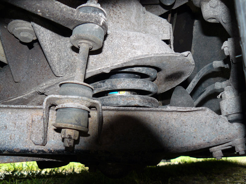

Täna ühendasin ära uue spidomeetri trossi, mis oli mingil põhjusel purunenud mingi aeg tagasi; vahetasin kiirenduspumba düüsi välja, sest vana ei lasknud eriti palju kütust läbi, nüüd töötab ilusti ja kiirendab ka; tegin lõpuks suunatuled korda - viga oli imelihtne, aga selle vea leidmiseks võtsin terve auto salongi lahti eestpoolt... kaitse oli läbi :) ; paigaldasin paisupaagi (varem pole olnud, aga mötlesin, et vöiks tagasi külge panna); suurim asi, mis täna tehtud sai, oli see, et ette said alla uued amordid (Bilstein BNE-A789 - sama mis Mazda B Series kastikad kasutavad ees) - tulemus on uskumatult hea, enam ei kiigu nagu varem ja kurvid saab kiiremini läbida... Väga napilt mahtus öötshoovast läbi. Nüüd vaid tagumine ots autol veel alla lasta ja sinna ka uued amordid panna - siis vöib rahul olla.

Eile lisasin autole tagumisele aknalauale natuke viisakamad kõlarid, milleks said Mac Audio APM 69.3. Tegemist 6x9 ovaalidega.
Alla panin Bilstein B6 Lada sportamordid, tagumised siis seekord... Ja summuti sai ka korda - varem tuli pükste ja resonaatori ühenduskohast natuke läbi, sest auto on madal ja summuti käis vastu maad korduvalt. Enam ei tohiks käia ja kui ka käib, siis lahti ei tohiks tulla.
Täiesti müstiline, kui vaikne on Moskvich, kui summuti on täiesti tihe ja mitte midagi ei kolise... :D

Lisan mõned pildid ka autost... Vahepeal lisatud jubinatest ja üldpilt:
