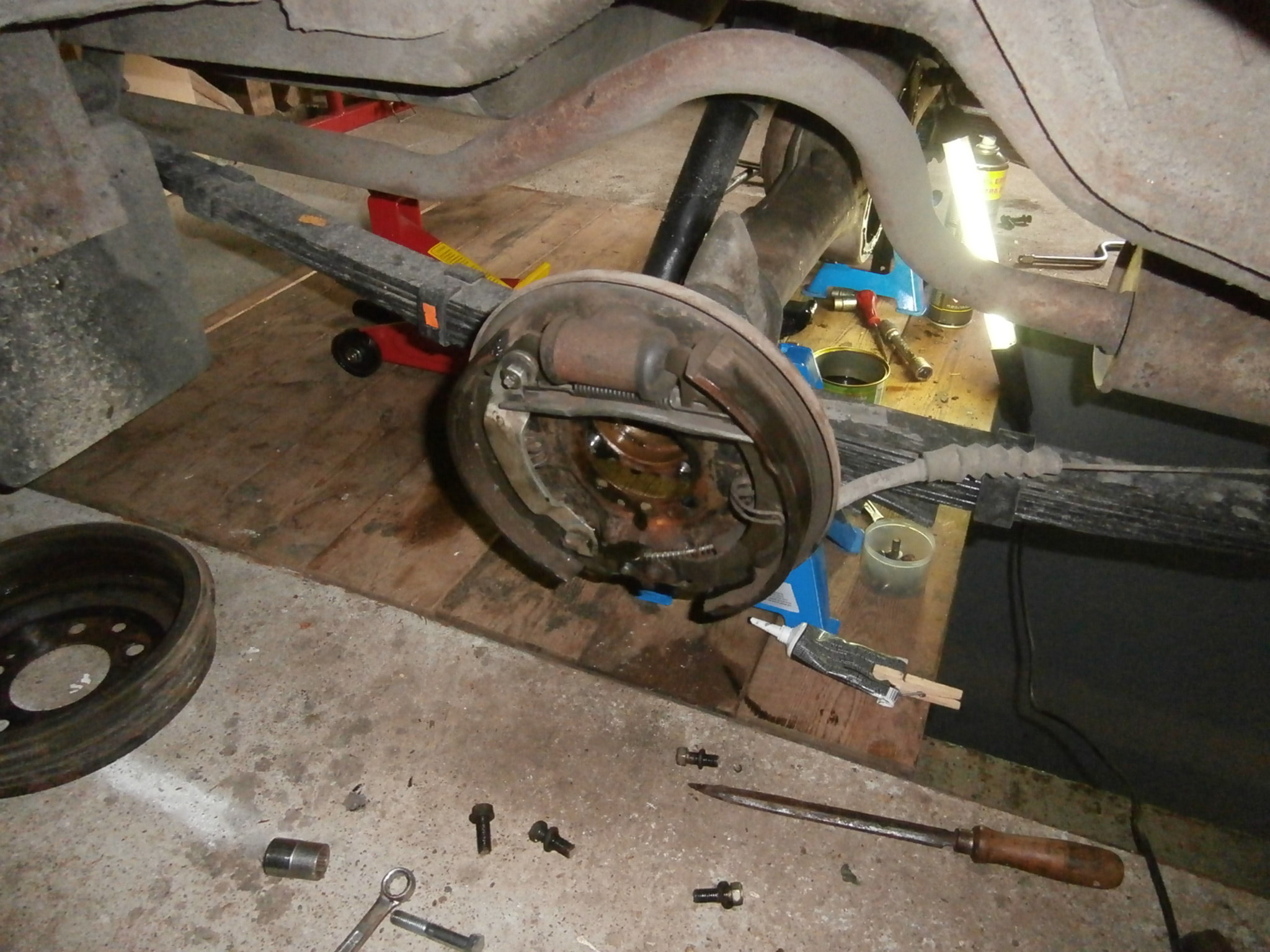

Tegemised :)
Vedrude-amortide vahetus
Põssa vahetus. Sai 39 kihvaline alla pandud
Suht hiljaaegu sai sellel küljel simmer ära vahetatud aga kuna SRÜ simmer,siis poolassi välja võttes avastasin,et simmeri metallrõngas istus lihtsalt assi kaelas. Aga väga roppu lekkimist ei olnud.
