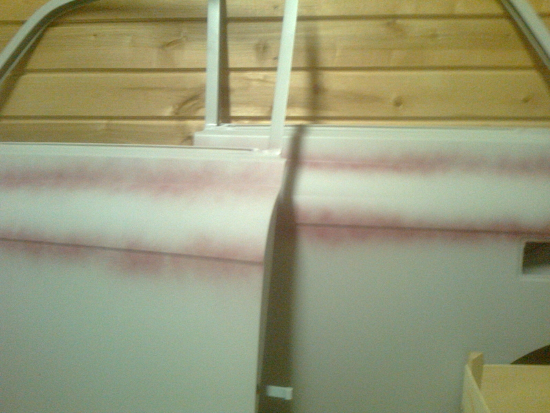

No nii, homme siis Berg installeerib uksed masina külge. Tihendite kleepimine oli paras jeba, ja hirm on suur! Kuidas nad avasse sobivad?! Need uued tihendid on esmapilgul ikka täielikud toorikud! Uksele liimituna on nad kuradi kenad, vii või muuseumi! Värvide kontrast, puhtus ja ilu silmadele aga kas praktikas ka kõik nii ilus on?! Taluja pani uued, ju mul siis sama katsumus-talumus homme ees
Ja kui aega üle jääb panen ka Taluja tagastange lihvi ja installeerin. Jube suured plaanid said mõeldud, onju?
